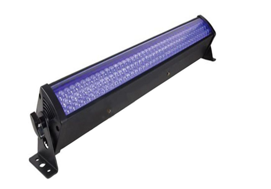

Lampa UV auto(poate gasesti sa imprumuti/inchiriezi):
