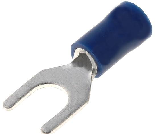

Iar in legatura cu papucii . . . nu stiu ce papuci sa pun la firele de la statie Nu am nicio idee . . . o poza, ceva? Eu m-am gandit sa bag cate o bucata de tablita intre fir si surub, sa nu mai calce surubul direct pe fir . . .
Iar cablu de alimentare mai gros nu cred ca intra in statie. Este cam exact cat gaura. Si pe acesta m-am chinuit putin sa il bag cat mai bine.

Papuci pt cabluri subtiri de boxe gasesti la aproape orice magazin de electronice, pe tot felu de marimi.

Am rezolvat atunci cu papucii pentru statie + boxe (poza 1 si 2). Acum am comandat un pachet:

P.S. Incearca sa izolezi papucii aia la statie pentru orice eventualitate
