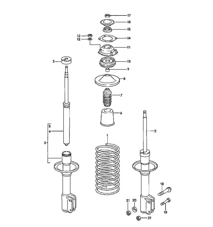

Ref. la amortizoare: ai rezolvat?
bmwvio 14-11-13 11:58
Re: Porsche 924 - 1977
Amotizoarele le-am reconditionat schimbind elementii, sint demontabile si se gasesc separat, am pus si rulmentii din flansa, in totak 450 lei.

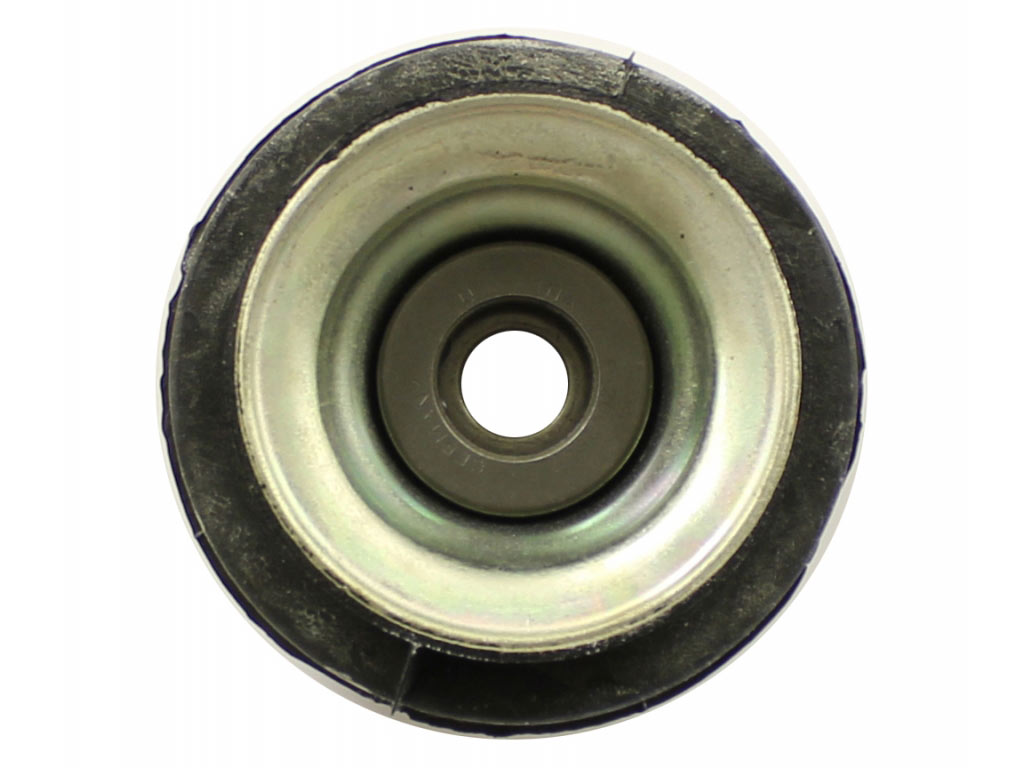

Motanul 14-11-13 13:27
Unde e rulmentul asta de vorbeste toata lumea de el :D??
Ca nici in schema nici pe masina nu am gasit vreun rulment. E o saiba incastrata in piesa 10 (flansa sa ii zicem).
Piesa nu se mai fabrica si piesa care o recomanda ca inlocuitoare (de 944) are rulment.

bmwvio 14-11-13 18:22
Chiar acela este rulmentul, dar mai are in plus un cilindru cam de 1 cm care intra in locas, daca desfaci, il gasesti si te duci cu el la magazin, parca era la golf I.

Motanul 14-11-13 19:29
Pe mine ma bate gandul sa iau piesa 10 cu totul. Degeaba pun rulment nou daca las cauciucul ala imbatranit. M-a motivat plimbarea cu masina lui Morghen la care nu se simte absolut nimic cand treci peste o denivelare.
Intre masina lui si o masina din 2013 nu este nicio diferenta la capitolul amortizare denivelari.

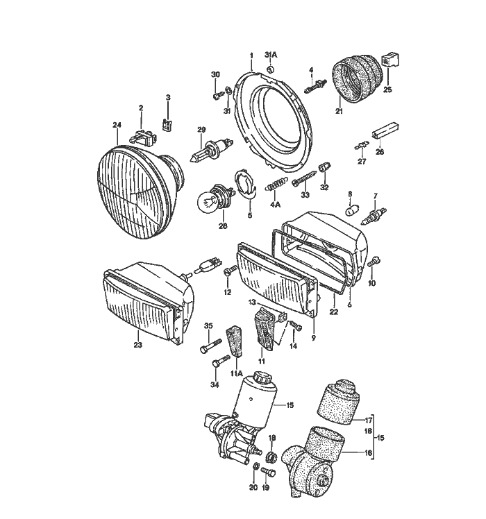

Cum se pornesc proiectoarele? odata cu pozitia sau cum? la mine pleaca doar pe faza mare.
Motanul 15-11-13 11:38
Au un bec de pozitie excentric si unul de faza lunga. La mine merge becul de pozitie si nu merge faza lunga :D
Eu vreau sa-mi pun pe becul de pozitie niste leduri care sa functioneze non-stop ca lumini de zi. O sa verific cablajul sa vad de ce nu merge faza lunga (merge doar pe farurile principale - in proiector nu merge).
http://c780355.r55.cf2.rackcdn.com/905-00.gif
bmwvio 15-11-13 16:44
Desfa proiectorul si verifica becurile, sint H1 de 55w, apoi pot fi cocsati papuci de la mufa.

Motanul 15-11-13 20:58
Becurile nu au nimic la mine. Nu primesc curent. Am luat curent de la baterie si merg. (m-am oprit aici cu cercetarile).
Eu nu m-as risca sa merg cu faza lunga ca lumina de zi. Intrii intr-un pasaj sau tunel si orbesti toate masinile de pe contrasens. (cam din acest motiv trebuie folosita faza scurta sau luminile de zi dedicate - tip led).
Motivul pentru care sunt acolo proiectoarele cu faza lunga este sa poti sa dai flashuri fara sa ai farurile principale escamotate.
Si mai acompaniaza faza lunga din farurile principale.

Eu am poze doar. Nu am avut ruleta sa fac masuratori exacte. Altfel spus - Morghen - daca faci masuratorile sunt si eu interesat.
Dupa poze merge doar sa te orientezi.
@bmwvio sa-mi zici si mie ce amortizoare ai cumparat si la ce pret. Cat de curand fac si eu acelasi lucru.
Eu intrebam cind se aprind in mod normal proiectoarele?
Luni ma duc la un electrician sa puna un releu care sa primeasca comanda de pornire a proiectoarelor in momentul aprinderii pozitiei si totul prin tablul de sigurante si instalatia originala. La mine acum proiectoarele pleaca pe faza mare care are lumina destula nu mai trebuiesc si proiectoarele, iar acestea vor fi folosite ca lampi cu lumina de zi.
Proiectoarele sunt facute sa porneasca doar pe faza lunga. Eu le-as lasa asa. Sunt foarte puternice si ii vei deranja pe cei de pe contrasens. Nu fa modificari romanesti, e o masina clasica si bine gandita initial ( sa nu te superi, fa cum crezi si simti, e doar un sfat prietenesc, nimic mai mult). poti merge foarte bine cu farurile ridicate ziua, arata foarte neobisnuit, chiar bine, dupa mine, avand in vedere ca farurile ridicate nici nu sunt puse in valoare nopaptea ca nu se vad ca sunt escamontate, ziua insa se vad. Eu asa le foloseam si atrageam multe priviri. Plus de asta imi placea mult cand apasam butonul si se ridicau. Parca abea asteptam momentul ala.
Eu nu prea ma iau dupa desene, desfac, constat si caut, am un amic la o firma mare, EKA TRUST, care gaseste 90% din piese la preturi normale.
Am facut geometria, era vraiste, mai ales spatele, acum merge mult mai bine, nu mai bate nimic, dar o usoara devire se mai simte, incerc sa presez putin patina.
Exact cum spune si BMWVIO, acela e rulmentul si mai are cilindrul care intra inauntru. Eu am schimbat 3 seturi in 10 ani ( peste 200 mii de km). Sunt de Golf I. Recomand sa bagi vaselina ( daca ai grafitata- rezista mai mult ) in el inainte sa il montezi. Ale mele veneau negresate si se vor uza mai repede astfel.
