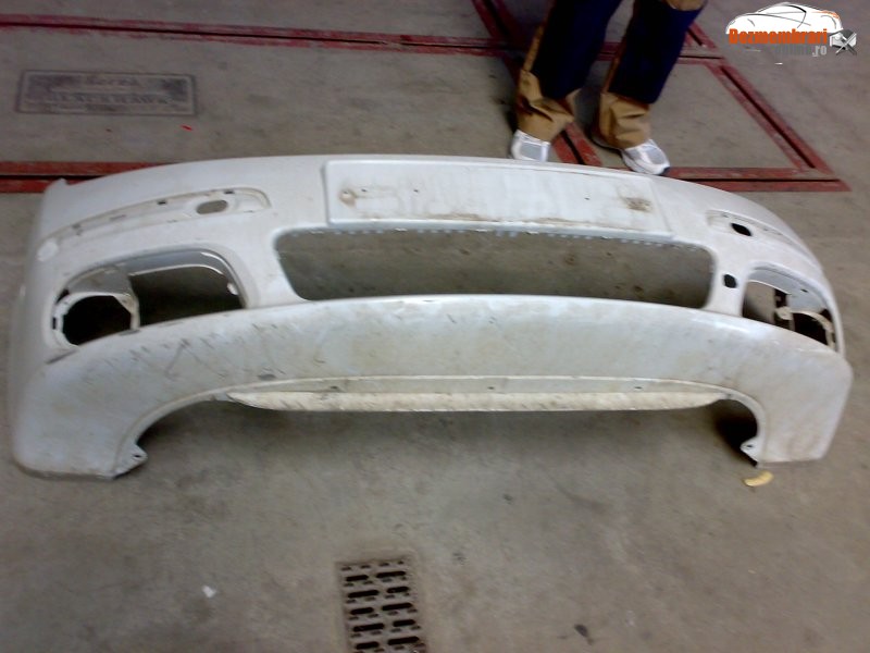

criminales 25-02-11 07:02
Re: FIBRA DE STICLA
bara bmw custom

pictorashu 10-09-11 10:15
Re: FIBRA DE STICLA
Originally Posted by dice18 (Post 4491588)
@pictorashu
bara din imagine este facuta/modificata de tine ? daca da imi poti spune si mie toti pasii pe care i-ai urmat :D , ma tot bate gandul sa imi modific si eu bara de pe laguna 2 si nu cum nu am lucrat niciodata cu fibra de sticla sunt cam tufa de venetia ... adica bine , teoretic cred k m-as descurca , practic cu tot ce am citi cred k daca m-as apuca de operatiune ar trebuii sa imi cumpar o bara noua ... k sa iti zic mai aexact ce vreau eu sa fac , vreau sa imi astup gaurile de la bandouri , vreau sa imi astup locurile unde au fost proiectoarele si as vrea sa o si lungesc putin ... partea cu lungitul inca nu m-am hotarat... :D
Imi cer scuze de intarzierea raspunsurilor in primul rand.Pai ca sa iasa cat mai bine,ar trebui sa stii foarte bine in mintea ta cum vei vrea sa arate produsul finit. Pt asta te-as sfatui sa iti iei o poza cu un model de bara gata facut,cum vei vrea tu sa arate. Apoi ca sa faci o bara "clean",adica sa astupi cam toate gaurile din original,incepi prin a le astupa cu spuma poliuretanica. Pt asta iti recomand sa limitezi cu niste hartie zonele din jurul gaurilor,sa nu se lipeasca spuma aiurea unde nu ai nevoie. iar in spatele barii sa astupi cu niste cartoane acele gauri pt ca ea iti va curge pe partea cealalta. Dupa ce s-a intarit spuma,incepi sa o tai frumos apox pana la nivelul barii. Apoi cu hartie abraziva de granulatie 60-80 incepi sa finisezi acea spuma pana la forma perfecta la nivelul barii.Cu siguranta vei avea niste gaurele mici,imperfectiuni din spuma,pe care le umpli cu niste chit obisnuit,nu poliesteric,pt ca iti va topi spuma. Cand ai umplut cam toate gaurile ,aplici peste spuma doua straturi de vopsea lavabila si lasi o zi sa se intareasca. Apoi mai dai putin cu abraziv,sa fie cat de cat finisata. In jurul fostelor guri de aer,pe care le-ai astupat incepi sa dai la distanta de vreo 4-5 cm cateva gaurle de 3-4mm pana in partea cealalta a barii. Asta trebuie facut ca sa te legi cu fibra de restul barii,pt ca fibra nu se va prinde de plastic si nu vei avea legatura de bara.Prin acele gaurele de care am vorbit din jurul spumei,vei lipi bucati de fibra si de o parte si de alta a barii si astfel va face priza de bara. Urmeaza apoi sa pui fibra peste ce ai astupat anterior. se pun cam doua straturi de fibra. astepti sa se intareasca primul strat.Apoi vii cu un al doilea. Procesul de intarire depinde de cantitatea de intaritor pus in rasina. se pune un dop de sticla de intaritor la 300-400 grame rasina.Dupa ce s-a intarit si al doilea strat treci la hartie abraziva,apoi la chit poliesteric,apoi finisezi,grunduiesti,vopsesti si cam atat. Am urcat o poza cu pragul la care lucrez acum,poate te mai poti inspira. OK!Spor la treaba si nu-i nimic daca ceva nu iese din prima,totul se invata!
compozite 10-09-11 12:22
Re: FIBRA DE STICLA
ce ai facut tu acolo se cam numeste capeala (spuma fibra plastic chit) bara ta e buna doar de model dupa care sa iei o matrita in niciun caz sa ramana pe masina in maxim o luna o sa crape.plus de asta bara de seria 6 M pe astra f e total aiurea
compozite 10-09-11 12:24
Re: FIBRA DE STICLA
Originally Posted by criminales (Post 4118629)
bara peugeot 206 custom
bara ta nu e chiar asa de custom se gaseste aftermarket kitul asta ;)
pictorashu 11-09-11 21:59
Re: FIBRA DE STICLA
Se pare ca nu ai citit cu atentie,ce am scris mai sus a fost doar o solutie la intrebarea pusa de utilizatorul "dice18" si anume:"vreau sa imi astup gaurile de la bandouri , vreau sa imi astup locurile unde au fost proiectoarele si as vrea sa o si lungesc putin ... partea cu lungitul inca nu m-am hotarat... ",pt ca omu' vrea sa modifice bara originala a masinii din cate am inteles eu. Se pare ca solutia propusa de mine nu e cea mai buna. De ce nu ne luminezi si pe noi atunci cu solutia ta,daca noi nu ne pricepem...
Bara de pe masina mea te asigur ca nu o sa crape,pentru ca a fost facuta de la zero din spuma poliuretanica si apoi imbracata in trei straturi de fibra. Ai dreptate intr-o singura privinta,modelul dupa care m-am inspirat este un M6 intr-adevar.Cum arata pe masina mea..parerile sunt impartite:),numa' bine!;)
compozite 12-09-11 17:19
Re: FIBRA DE STICLA
o sa crape pentru ca peste cele 3 straturi de fibra ai alte 3 de chit!
si ca sa te lumnez bara aceea o folosesti ca model de pe care vei lua matrita!
lucrari de genul sunt la tot pasul cu carpeli cu bandouri astupate1daca vrei sa astupi bandouri fa-o cu tabla!
pictorashu 12-09-11 22:00
Re: FIBRA DE STICLA
ok man...in fine,discutie incheiata:)
