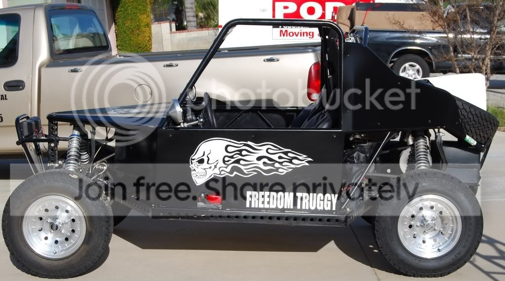

eu deocamdata am rotile si volanul :) urmeaza sa cumpar scaunele si sa fac cadrul si vreau sa pun asa un cap de schelete
https://i1104.photobucket.com/albums/.../truggy042.jpg Va fi negru cu galben :) vom vedea ce o iesi la vara pt ca am primit acordul de la tata :) trebuie sa mai cumpar cate ceva si cred ca la vara il si termin (sper)
