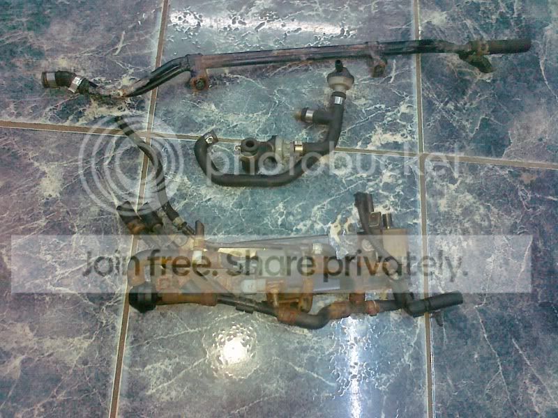

DOMY_m3 06-04-12 22:06
Re: Kingpin Mobil - Logan 1.6 compresor
Originally Posted by PaulMIG (Post 4954218)
Felicitari mane! Ma bucur mult pt tine ca ai ajuns asa departe cu el! Abia astept sa-l vad in actiune.
Ce cod motor e? turbo k04? eu stiam ca maximul pt k03s e undeva la 240.
Sa detaliezi ce modificari ii faci. Renunti la SAI, N112, N249?
Bafta!
normal ca renuntam la prostiile alea.cred ca inginerii de la wv nici nu puteau sa faca mai complicat sistemul de vacum a motorului.wg ramane deocamdata cel original,pana la montarea unei boost controller electric..
https://i980.photobucket.com/albums/a...0120406644.jpg
Sirius 06-04-12 22:10
Mi sa parut mie cunoscuta gresia si banneru de pe perete....:D
