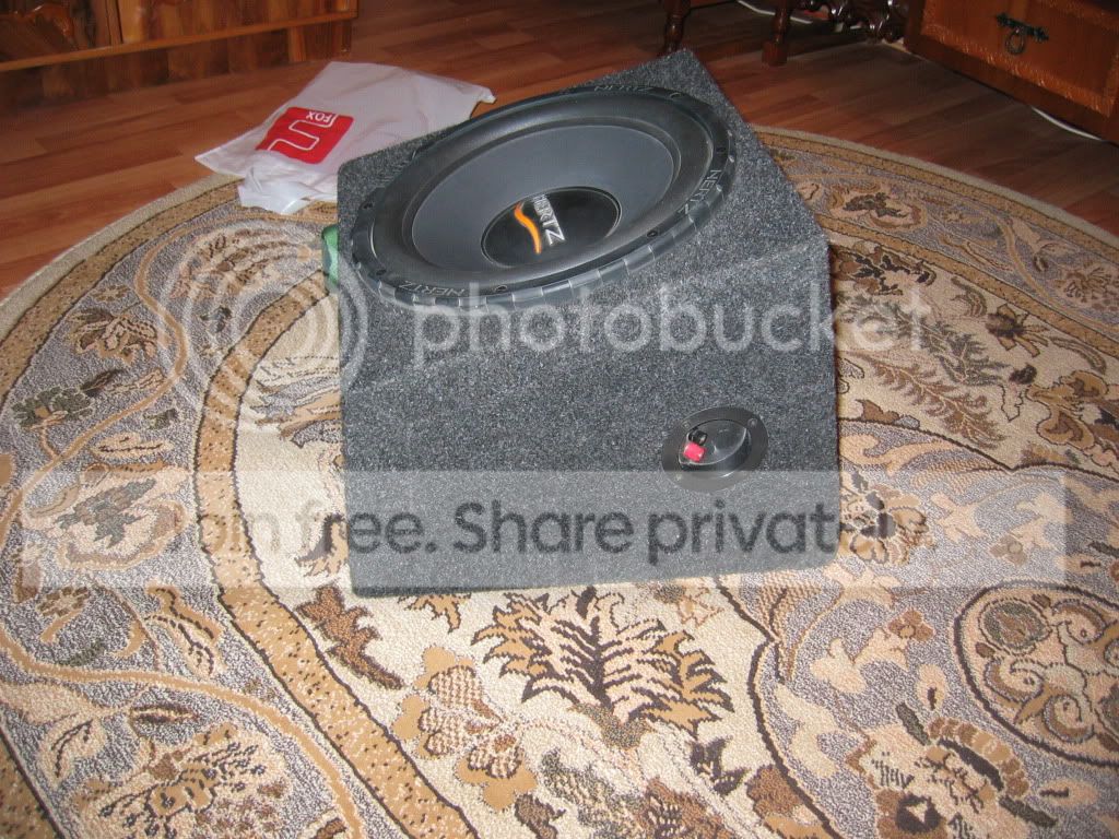

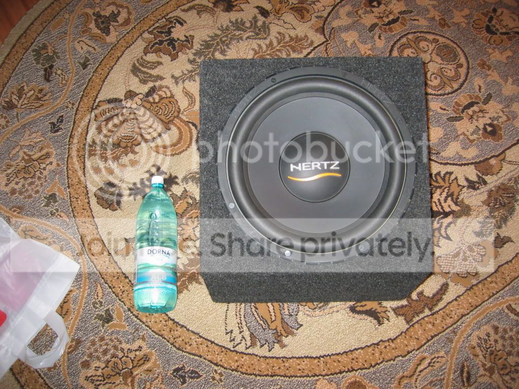

AM si eu difuzorul de mai jos, cutie bass reflex :
difuzor subwoofer 15"
diametru: 38cm
putere RMS: 700W
putere Max: 1400W
impedanta: 4+4 ohmi
raspuns in frecventa: 18- 200Hz
sensibilitate: 98dB
adancime instalare: 17.3cm
greutate: 9.38Kg
magnet: ferita de inalta densitate
Fs: 28Hz
Vas: 106 litrii
Qts: 0.35
Xmax: 10mm
L am cumaparat de la cineva, observ ca are 2 bobine dar cutia are decat 2 iesiri , plus si minus, deci sa inteleg ca este legat in serial pe 8 ohm de are doar o iesire. De ceva timp ma tot chinui sa gasesc o statie acceptabila pt el, nu neaparat noua si care sa nu depaseasca 10mil second, sau 15 noua. PLs help me cu niste modele, raman dator. Deci vreau o solutie amplificator , eventual si condesator.
poze cu jucaria :
https://i176.photobucket.com/albums/w...x/IMG_2280.jpg
https://i176.photobucket.com/albums/w...x/IMG_2281.jpg

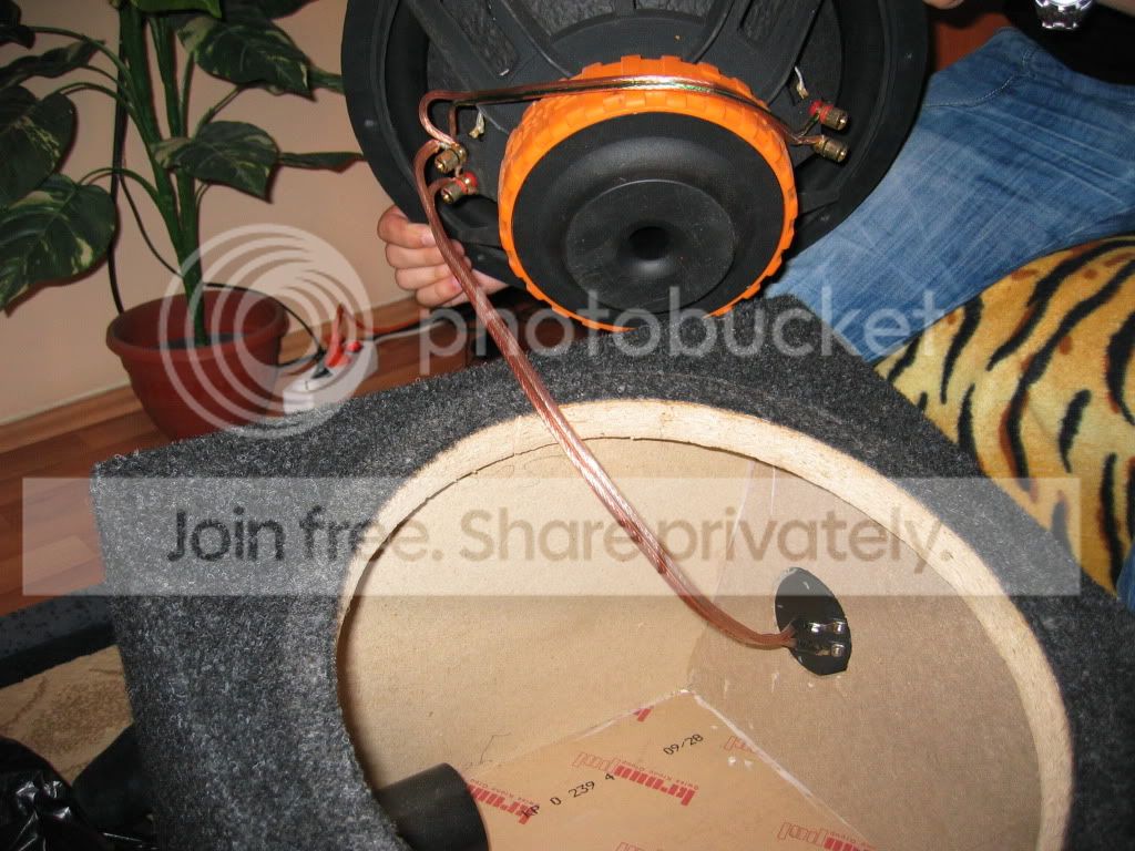

Da surubelnitza n-ai ? Scoate difuzorul si vezi cum sunt legate.

lasa un id de mess daca ai...imi e foarte greu sa l desfac..nu ma pricep..si nu vad nici un surub, decat la plus si la minus sunt 4 suruburi acolo ca sa scoti aparatoarea in care sunt bagate plusul si minusul) ...care e rotunda si e de diametru 7-8 cm ..si chiar daca reusesc sa o scot cred ca imi e imposibil sa vad de acolo...asta de la care l am luat a avut statie LRx1.400 ...dar nu stiu pe cat a fost pus..4,2, sau 1..ohm

Fii atent: pe rama difuzorului aia de cauciuc, ai 8 dopuri mici de plactic. Scoate-le si sub ele vei gasi suruburile care tin difuzorul.

E pus in 2 ohmi. Cauta un amplificator care poate sa duca in 2 ohmi minim 700w.
