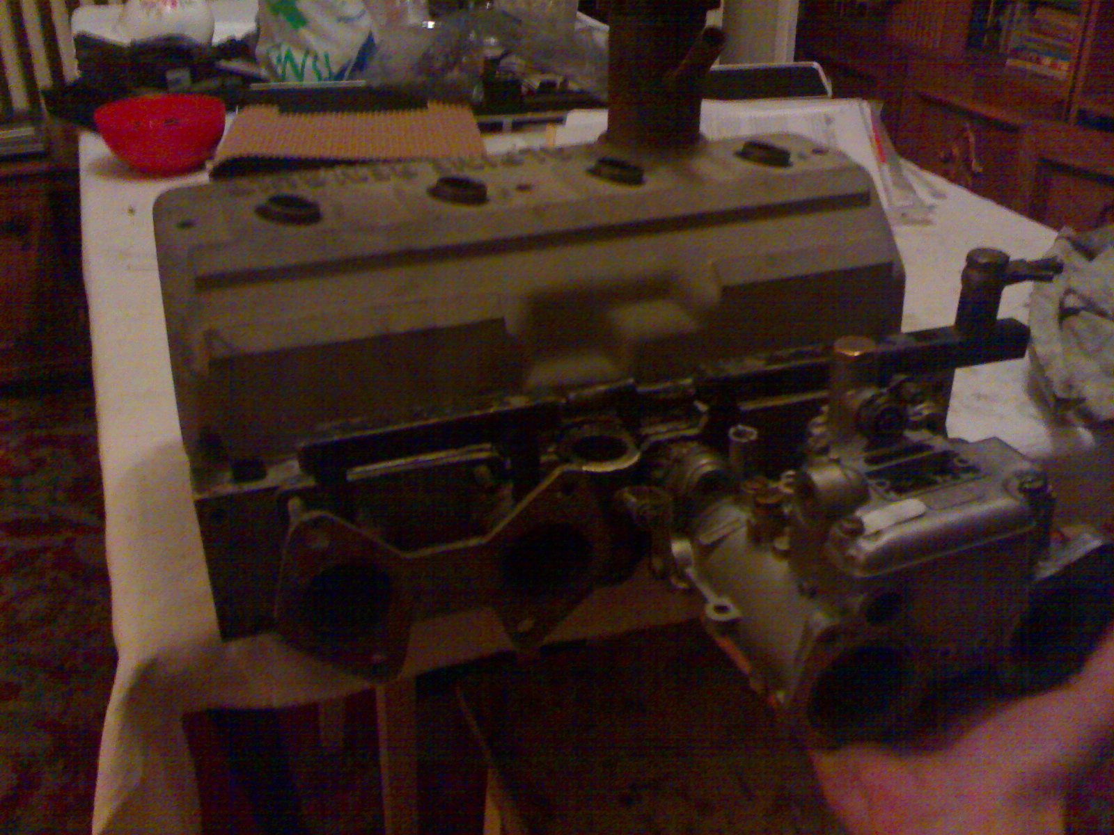

Dupa o lunga perioada de timp si dupa destule modificari ce le-am facut la masina m-am decis sa o postez aici.
Masina este o dacia 1300 din 73, eu sunt al 2-lea proprietar dupa tatal meu (era sa ma nasc in masina asta )
- masina a avut aprox 150.000 km pana sa ii schimb eu motorul
- amintesc aici o parte din modificari, poate unele le uit
- motor 1.4 de R5 Alpine (montat de 2 zile)
- frane:
- fata - discuri ventilate (nova) fuzete dizel regaurile la 4x100)
- spate - punte R18 Break cu tamburi mari (separati de butuc)
- servofrana de R18 TS (cred ca e mai mare decat cea de dizel)
- arcuri de 1300 taiate aprox 2 spire fata-spate
- amortizoare sport Bilstein
- bara antiruliu mai groasa pe fata iar pe spate lipseste deocamdata
- aripi evazate pe fata cu buze de plastic
- cutia originala in 4 trepte (pana la primavara cand o schimb)
- scaune luate de pe un ford model mai vechi
- faruri cu lupe + becuri cu xenon albastre, setate sa bata in jos
- grila + ochelari de R12
- volan mic sport
Modificari de viitor:
- montarea unei bare de torsiune pe puntea spate
- curatarea etrierilor si pus garnituri noi ca nu sunt multumit de frana
- sa montez cutia de R18
- montarea a 4 pivoti noi, ceva de firma
- evazarea pasajelor spate
- montarea unor jante BCW Steffan de 8J cu ET5 (toate)
- trecerea pe discuri si la puntea spate
- o vopsire totala sau partiala cat mai curand
Minusuri
- ceva probleme cu rugina la podea
- parbriz crapat de taicamiu (de prin anii 80 )
- pasajele cam rupte pe spate (rupte de mine)
- aripile fata arata cam rau ca nu sunt vopsite bine
Astept pareri si eventuale informatii pentru motorul de alpine in caz ca nu vrea sa stea cuminte la reglaje
deocamdata doar pozele astea le am, o sa mai fac si altele in curand.

Am vazut pe forum ca erai nedumerit cu privinta amplasarii motorului,pompa de apa era invers si restul,cum ai rezolvat treaba?
Ai facut alt canal?
