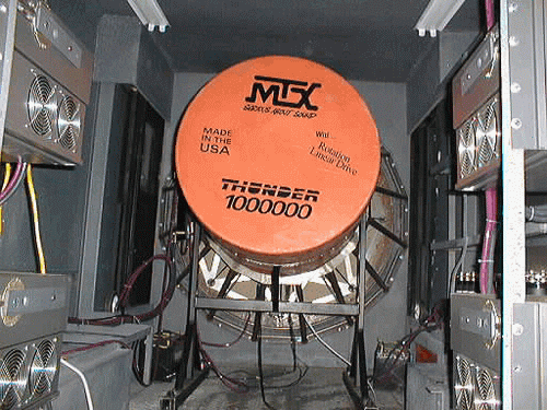

Originally Posted by Lil' D
singuru lucru la care ii bun jackhammeru ii sa atraga priviri.
aveam pe undeva specificatiile...ii un difuzor foarte slab.
# difuzor subwoofer 22"
# diametru 56cm
# putere RMS: 6000W
# putere Max: 12000W
# impedanta: 2 x 4 Ohmi
# SPL: 91.55dB (2.83V)
# raspuns in frecventa: 20Hz - 150Hz
# putere recomandata amplificator: 3000 - 6000W RMS
# greutate: 160Kg
# cel mai mare subwoofer auto existent in lume
# parametrii T/S
Re: Care e difuzoru/subwooferu cu diametru cel mai mare?
spl @ 1 watt - ~91 dB. pentru un con de 22 inch...
BL^2 / Re putin mai mare deca 240. iarasi slab, pentru o bobina de 6.5 inch si o droaie de magneti.
mms - 1428 g.
cu un motor slab si o masa de aproape 1.5kg nu cred ca o sa faci prea mare impresie dpdv sonic.
