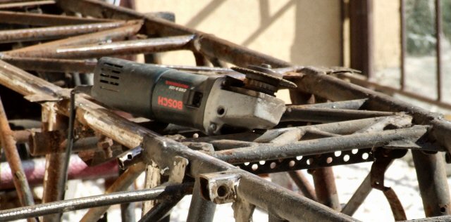

:-) multumesc, deja Cornel ma sunat azi si ma pus in tema, :-) ca un profesor...
Azi nu am facut mare branza :twisted: mai mult am vb la telefon :) he, he si am polizat si curatat tot la cadru, am mai demontat ce mai era ramas de ieri pe el...
https://lh5.googleusercontent.com/-x...0/DSCF2567.jpg
:twisted::twisted::twisted: flexu
https://lh4.googleusercontent.com/-D...0/DSCF2572.jpg
