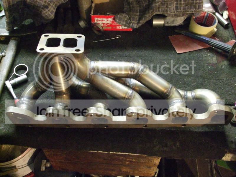

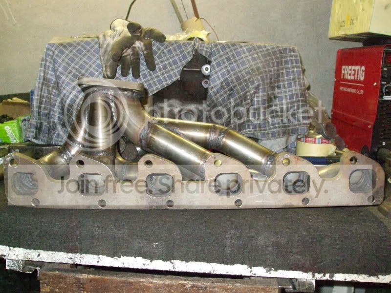

Hexer 08-11-10 22:08
Re: E30 - 335i DJ 77 NSL by Hexer engineering
Am terminat galeria in mare...100% inox
https://i301.photobucket.com/albums/n...e/90af3e4d.jpg
https://i301.photobucket.com/albums/n...e/c5210cc1.jpg
N-ar fi trebuit sa fie egali intre ei serpii? doar intreb, eu asa stiam, nu ma pricep f bine
bafta

Hexer 24-01-11 21:21
1. nu trebue sa fie egale, mai ales ca nu e loc pentru asa ceva daca mia vrem sa schimbam bujiile, conteaza mai mult sa fie cat mai scurte petnru un raspuns bun, aici nu cautam ultimii 2 cai, e o masina cu numere si asigurare...trebue sa fie cat de cat bun si pe strada.
nu sunt unite ca nu vreau, turbina e split pulse, astfel nu face back flow si late prosti ce nus binevenite, toate camioanele la 6 in linie merg asa de 30 de ani...
