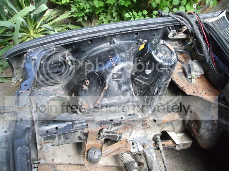

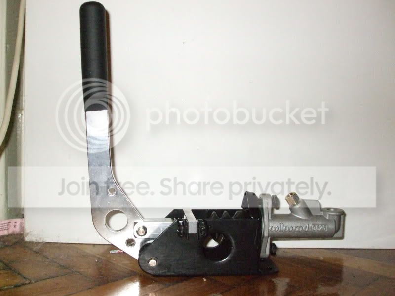

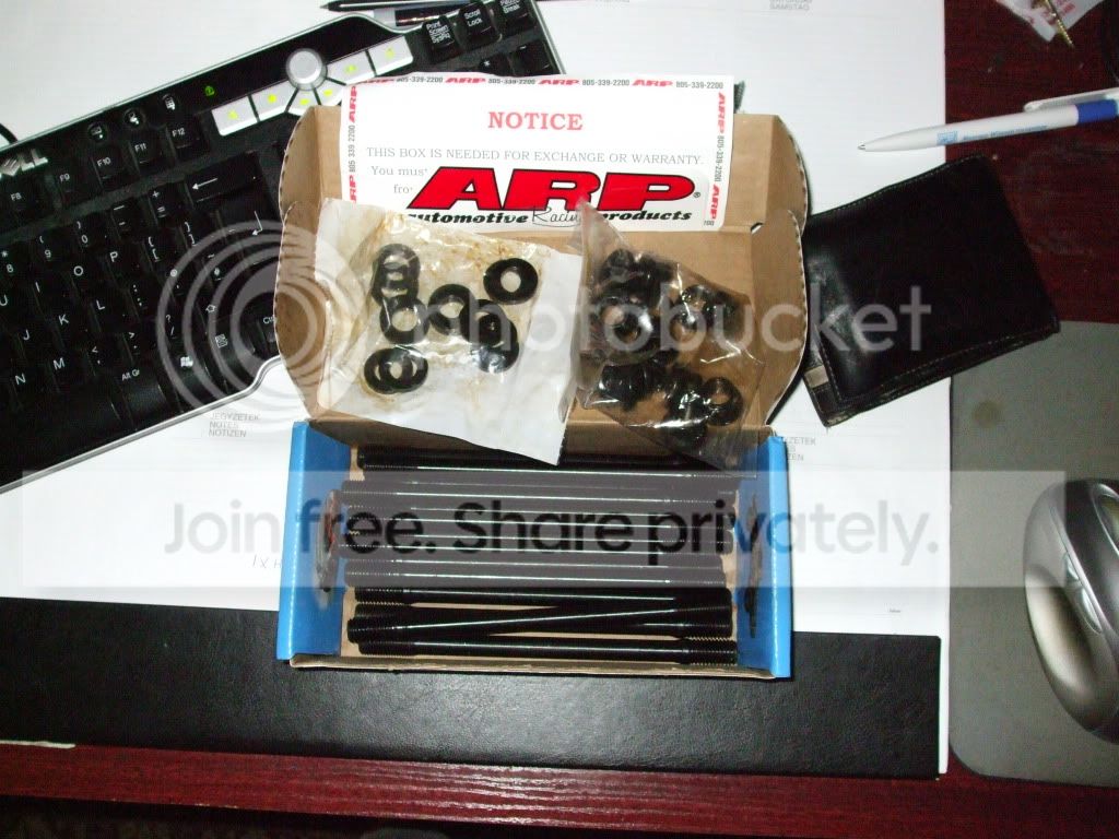

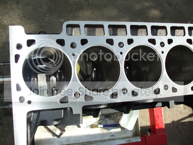

Deci..sa nu moara topicul pun ceva poze daca tot a ajuns la mine masina pentru un upgrade...

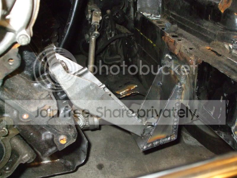

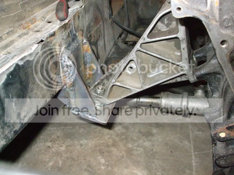

Suportii is facute de mine, mai jos nu se paote pune motorul nici cu 5mm.
https://i301.photobucket.com/albums/n...e/a193769d.jpg
https://i301.photobucket.com/albums/n...e/a5651367.jpg

bai frate nu am nimic cu nimeni dar sunteti patetici cu suportii aia mi-ar fi rusine sa ma mai si laud (suportii eu i-am facut) si mai face-ti si motoare turbo....

Daca tu ai pus prima oara motorul mai bine n-ai zice nimic...am suporti tai undeva intre fiare taiate de pe masina...practic am dat de 3 ori cu ciuconul si sa dat jos singur...
Asta e facut de voi...
https://i301.photobucket.com/albums/n...e/a1221938.jpg
Motorul acum e cu 3 cm mai jos si cu 2 mai in spate (pana acum galeria sa dat in capota)...cred ca e diferetna foarte mare...

cea mai urata varianta cu tablele alea pe lonjeroane.
era mult mai elegant daca faceati suporti de la zero sa vina pe pozitia originala a tamponului .

Asa era facut intentional fiindca nu mai punem suporti de motor si sa nu desurubeze traversa fata din cauza functionarii motorului.
Asa am facu la toate masinile de concurs...e mult mai rigid asa + rigidizeaza caroseria.

tampoanele de cauciuc nu le mai puneti la motor?puneti direct suportul motorului pe suportul caroseriei?
cum crezi insa eu nu as alege aceasta varianta si nici nu am patit pana acum sa am eu sau altcineva probleme cu suruburile de la traversa.
eu ma gandesc ca in felul ales de voi caroseria e supusa la mai multe socuri dar poate ma insel

Acum suportul e pus acolo unde e ranforsat lonjeronul pentru traversa, acolo are tabla tripma, una de 2mm una de 1 si una de 0.8.
Avem probleme cu masinile de curse unde nui pus separat traversa si motorul la caroserie. Tot timpul dupa fiecare zi de concurs trebue restrans suruburile de suspensie. Asta din cauza ca eliminam suporti de motor si vibratiile desurubeaza, slabesc totul...mai bine o caroserie intr-un fel slabit decat sa ramai fara suspensie...din pacate sa vazut cateva accidente din cauza asta :cry:

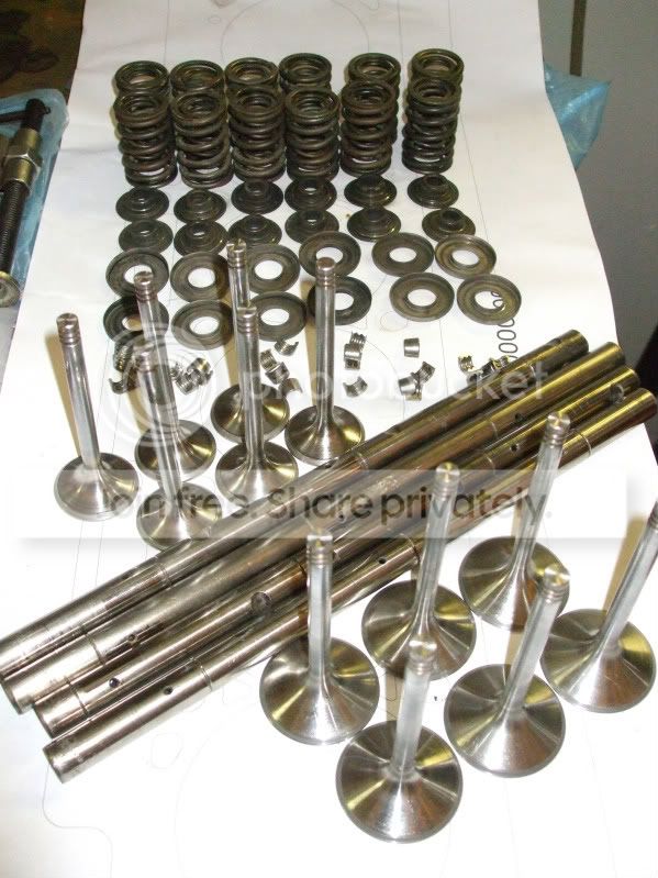

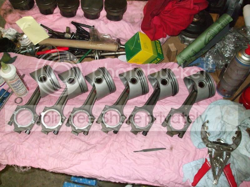

La interne nimic interesant, are pistoane de 745i axa, colbutori custom si ceva mici detalii. In configuratia asta sunt masini cu 500+ cai stabil daca electronica e facut cum trebue...altfel e foarte sensibil motorul si crapa usor.
Si pe masina asta punem stand alone Vems si injectie secventiala cu compensare pe cilindee, asta din cauza ca cilindrea 4-5 tinde se mearga mai cald decat cele din fata.
Plus din cauza chiulasei care crapa foarte usor, trebue ceea mai buna racire ce fizic se poate ...
