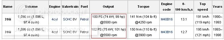

trusca 16-12-09 10:32
Re: Trucuri, secrete si info de care nu stiam despre E36
salut...am o pisicuta din 92 316i si asa vrea sa stiu dc nu s tureaza mai mult d 5500 ...si cateodata fac fite geamuriile pe spate.. dau sa s ridice si ele s lasa jos ??app sper sa intlegeti ce zik ..nu prea le am cu mecanica
GOGU_VL 16-12-09 11:27
Poa'sa fie din debitmetru, sau poate din filtru de aer, o fi imbaxit rau....sau poate ai filtru sport, si daca ai dala, sigur e din ala.
Referitor la geamuri....poa'sa fie corodate mufele de la motorasele de pe usi, sau se ating firele de langa buton....desfa fetele de usi si uitate la mufe, si la butoane la fel.
trusca 16-12-09 12:14
asta nu o stiu dar normal la cat ar trebui sa s tureze?...ms mult.
p.s belea pisica ta
GOGU_VL 16-12-09 13:31
p.s belea pisica ta
Mersi mult ;)
Undeva la 6.500rpm ar trebui sa taie....iar in caz de softare se poate duce si peste 7.000rpm :rolleyes2
Gaseste pe cineva care are acelasi motor ca tine, si fa'i schimb pentru 10min de debitmetru si vezi cum se comporta, ca sa vezi daca e din debitmetru sau nu.
Bafta !

rdy4ever 19-12-09 15:04
este logic si normal, dat fiind ca la 316i puterea maxima este de 101cp@5500 RPM. Asta inseamna ca "that's all you can get". peste 5500 RPM alimentarea cu combustibil este taiata automat, "for safety reasons". https://i304.photobucket.com/albums/n...4ever/316i.jpg
vali-tgm 19-12-09 16:09
Pai nu e chiar asa cum spui tu. Fiecare masina are o turatie unde are o putere maxima si o turatie maxima care nu e aceasi. La mine la 320 puterea maxima e la 5900 rpm dar turatia maxima e undeva la 6500 rpm.
rdy4ever 19-12-09 16:34
