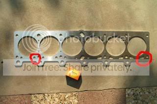

Am sudat canalele de apa de la chiulasa, pentru a marii suprafata fortei distribuite asupra garniturii de chiulasa si pentru a intarii peretele camerei de ardere, care este destul de subtire in acea zona. Dupa sudura, chiulasa a fost rectificata exact dupa forma canalelor de apa din blocul motor si bineinteles planata.
Tin sa precizez ca aceasta modificare nu afecteaza circuitul de racire al motorului, acesta avand continuitate.
Pozele sunt informative, eu am incarcat cu sudura mai mult decat in planul departat al pozei, exact ca in zona rosie. O sa pun si poze cu chiulasa mea, daca fac rost de un aparat foto inainte sa o montez.
Prezoanele de la chiulasa din clasa de duritate 10.8 le inlocuiesc cu unele din clasa 12.9.

Hexer 10-02-09 15:09
Re: E30 - SGM
Ai tratat termic chiulasa, ca daca nu posibil sa faci mai mult rau decat bun. Al-ul se slabeste foarte usor la sudura.
Mai usor cu firering, la noi rezista la 2.4 bari cu axa cu coame modificat si chiulasa portata, asta inseamna cam 3.0 bari la una originala neatinsa.
Ps, nu in absolut

cipi 10-02-09 23:21
Re: E30 - SGM
Salut, nu am o memorie fantastica asa ca unele cifre pot fi eronate.
- Chiulasa la m20 are obiceiul sa crape la lagarul 5 al axei cu came (dupa un numare mare de km efectuati), defectul apare din cauza unei raciri mai proaste a chiulasei datorata garniturii de chiulase ce nu are canalele pentru apa taiate corespunzator. Am vazut problema reparata la unele garnituri noi, cele vechi au guri rotunde desi in chiulasa au o forma aprox. triunghiulara.
- Chiulasele se sudeaza, se preincalzesc cam pe la 300 grade C si apoi sudura in Argon, se rectifica, etc.
- Am inteles ca se gasesc chiulase turnate in Spania sub licenta care sunt foarte bune si utilizare des in cazul motoarelor dopate.
- Si eu desenez identic cand fac ceva la repezeala, de aceea exista zeci de programe de grafica sau oameni care au meseria de a picta frumos un desen tehnic (nu imi amintesc denumirea meseriei).
- Forta distribuita asupra garniturii nu cred ca s-a modifica sesizabil.
- Alegerea prezoanelor pentru chiulasa e o treaba destul de complicata, asa ca e mai sigur sa mergi pe metode deja testate. Majoritate recomanda prezoane ARP si garnituri Commet dar sigur cunosti si alte optiuni data fiind experienta.
- In materie de porting ce o sa incerci???
- Galerii polish, brute sau sablate ???
my 2 cents.
UniculSGM 11-02-09 09:25
Re: E30 - SGM
Chiulasa este deja sudata, rectificata. Sudura a fost perfect omogena, fara nici un por rezultat in urma rectificarii.
Chiulasa a fost preincalzita si sudata in mediu de argon.
Garnitura de chiulasa este din cupru 100% si are canalele de apa facute dupa forma blocului , implicit a chiulasei.
Suruburi din otel de acceasi clasa ca cele ARP se gasesc si la noi, numai ca nu la 200E. Le-am achizitionat deja.
In bloc o sa bag helicoile. Avantajele sunt numeroase.
Galeriia de admisie va fi in inox, va fi montata admisie multiclapeta de M3

Hexer 11-02-09 19:07
Re: E30 - SGM
Nu vrea sa ma bag, dar ai grija ca daca nu sunt canalele de apa facute dupa o galerie originala apa o sa invarta numai la primele doi cilindrii si nu mia ajunge in spatele motorului. Nu de geaba sunt facute gauri mici aproape de pompa de apa si mari in spate.
Ps. sper ca am inteles bine cum ai procedat cu garnitura

UniculSGM 12-02-09 08:05
Re: E30 - SGM
Au mai facut si altii asa, nu sunt eu cel care inventeaza roata, mai rotunda ca niciodata. Merge perfect sistemul de racire. Am urmarit traseul. Modificarile efectuate sunt minine

Hexer 12-02-09 18:23
Re: E30 - SGM
Blocant are de mult, ambreiajul o sa il schimb dupa ce termin cu motorul.
Ca sa stii canalele din bloc si din chiulasa de aia sunt atat de mari incat sa poate iesii nisipul dupa turnare...
Daca asculti la mine, faci cum vrei;)
UniculSGM 12-02-09 21:02
Re: E30 - SGM
1.Nisipul este de o granulozitate foarte mica iese el si din canale de 1 mm diametru, fi linisitit. Se pot folosi si ultrasunete. Vad ca nu intelegi bine romaneste, crede-ma ca e bine ce am facut. Nu am poze cu chiulasa inainte si dupa, sa iti dai seama ca nu afecteaza cu nimic.Metoda e probata.
Poate intelegi engleza mai bine.
http://www.e30tech.com/forum/showthr...ight=weld+head
2.Da, merge si la Dacie sistemul.

Hexer 12-02-09 22:15
Re: E30 - SGM
Eu nu vorbeam despre chiulasa, foarte bine ca ai sudato, chear este un loc slab.
Noi am rezolvat cu firering problema, deocam data la nnici o masina nu a fost problema.
https://i301.photobucket.com/albums/n...2_tmretezs.jpg
https://i301.photobucket.com/albums/n...1_tmretezs.jpg
In schimb eu vorbeam despre gaurile unde trece apa la garnitura. Ca asa am inteles ca sunt toate de aceasi dimentiune.

UniculSGM 13-02-09 09:07
Re: E30 - SGM
Nu mai e nevoie sa folosesc firering, pt ca am facut garnitura din cupru, care se topeste oricum la temperatura mai mare decat aluminiul.
La BMW gaurile din garnitura de chiulasa nu au diametre diferite o data cu departarea de pompa de apa. Nu am poze, ca am montat chiulasa. Sunt facute bine.
Hexer 13-02-09 10:13
Re: E30 - SGM
Daca spui.
https://i301.photobucket.com/albums/n..._PICT52699.jpg
Copie dupa originalul din otel 0.5mm, se vede bine ca "gaurile" unde trece apa difera mult, in fata sunt de ~8mm in spatele blocului mult mai mari, la cilindrea 4 se vede ca una e mica si una deja mare.
UniculSGM 14-02-09 09:17

Hexer 14-02-09 12:43
Re: E30 - SGM
Daca vorbeai despre garniturile la evacuare si admisie imi cer scuze.
Din post asa am inteles ca e vorba despre garnitura intre bloc si chiulasa.
UniculSGM 14-02-09 16:04
Re: E30 - SGM
Exact cum e garnitura din poza ta, e si a mea, numai ca e din cupru.
