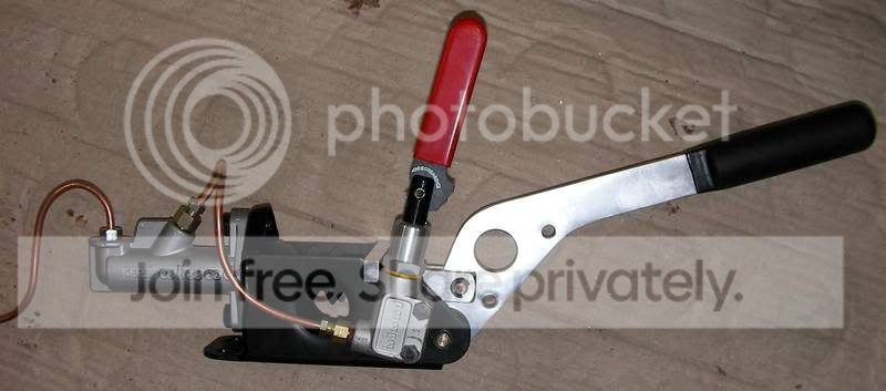

acuma de sarbatori primeste daciana un sistem de frana de mana nou nout hidraulic in asa fel incat la raliuri sa pot sa o arunc de cur,cum se cuvine :) sa mai recuperez din handicap la indemanare.:) si o buza noua sub bara care am crapat-o nu mai stiu unde.

Nu te-ai gandit sa usurezi si Dacia pentru traseele de indemanare si echilibrarea maselor dupa asta? Inca poti lua itp-ul in configuratia asta?
Pe spate nu ai mai putea sa pui un set de etriei special pentru frana de mana hidraulica? Sper sa raspunzi la intrebarile astea, chiar sunt curios.
pai scot bancheta si gata :)
scaune am deja usoare, fete de usi si de alea nu am de gand sa renunt.:)
etrieri de la puntea de spate vor fi actionati atat de catre frane de mana cat si de frana de serviciu
Echilibrarea maselor. orice as face e grea de bot si subviratorie :) bateria tocmai de asta am pus-o pe spate.
itp....greu de tot costa mult dar se face...(de si masina trece orice test) mai putin la acte.( adica serie motor , tip motor, marime roti, si de alea)

da identica pompa...pe r5 avem lafel ( eu si bnz) . acuma i vine randu si la " daciana" sa aiba parte si ea de asa ceva :)

npeti 19-12-09 18:00
re: Dacia Berlina 4x4 Turbo Vom
pai la mine in momentul asta am 2 conducte ce pleaca din fata pana in spate deasupra puntii. de acolo am 2 flexibile si pleaca conducta la fie care roata in parte.
.(am pompa centrala de renault fuego) cu 4 condute
montajul va fi in felul urmator:
pun un repartitor montat pe caroserie,reglabil de la un surub , unesc cele 2 conducte ce vin din pompa centrala si intru in pompa de la frana de mana. de acolo plec cu o conduta intr-un T de unde intru in cele 2 flexibile si de acolo la etrieri . si gata :)
simplu nu ?

pai nu mai trebuie ceva?sau pompa de la frana de mana are o supapa in ea ce inchide traseu ?
npeti 19-12-09 18:23
pompa e de la wilwood si face ea treaba asta .

gata si frana :) prin urmare i-o crescut in podea un sistem de frana de mana hidraulic. (nu mai am cabluri ce sa inghete ).... o pompita...coducte...si gata....mai usor ca greutate ....si in special mult mai eficient .
iuly_007 29-12-09 15:04
nu ne arati si poze? as fi curios sa vad cum arata o asemenea "pompita" :D
tm8bnz 29-12-09 15:59
Io'te asa
https://i131.photobucket.com/albums/p...hidraulic1.jpg
Si daca vrei sa o cumperi are Peti una noua de vanzare !
iuly_007 29-12-09 16:03
nu vreau sa cumpar :) oricum,multumesc pentru imagini...
Relu_GTT 29-12-09 22:10
si cat costa ? necesita multe modificari pentru a fi functionala ?
tm8bnz 30-12-09 01:37
Iaca' aici : https://forum.4tuning.ro/466-tuning-i...ml#post2932372
Necesita 4 gauri in podea de care prinzi cu 4 shuruburi kitul,si una bucata conducta ce merge catre spatele masinii pe care se inseriaza pompa efectiva !
job done !
P.S. Ofer transportul gratis prin curier ;)
