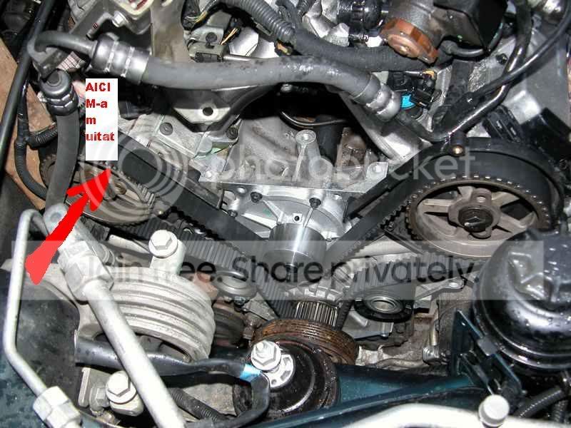

[IMG]https://i672.photobucket.com/albums/v...9/DSCN0046.jpg[/IMG]Mr.Work, am desfacut azi capacul in partea superioara la una din curele si m-am chiorat la ce scria acolo si am citit: ISORAN. Altceva n-am mai deslusit, ca n-am dat tot capacul jos(cel din partea stanga, langa alternator).:rolleyes2
Daca ai fi vazut si DAYCO pe langa ISORAN, puteai fi sigur ca au fost intradevar schimbate si omul a fost corect.
Pe curelele montate in fabrica scrie Rover, pe kit-urile de schimb "originale" la fel, absolut pe toate, dar ISORAN sau nu, nu pot fi sigur; in cei cativa ani de productie poate au trecut sau nu materialul (asta este "isoran", denumirea lui comerciala)
As inclina spre varianta optimista, dar daca ai nervi s-o faci pe detectivul in continuare mai poti incerca sa:
1. vezi daca textul este cu albastru, cele de fabrica sunt inscriptionate cu gri deschis.
2. ridici masina pe cric, pui cutia in a cincea si invartesti usurel de roata in sensul normal de mers; diferentialul o sa dea putin motorul inainte ca sa poti citi si ce scrie inainte de ISORAN; daca e Dayco si nu Rover ai scapat de o imensa bataie de cap.
3. aceeasi poveste daca poti sa vezi vreo bucatica de cod; codurile de fabrica sunt LHN100410 (curea fata) si LHN100420 (curele spate); codurile DAYCO 94719, 94720.
Zyxy 03-03-09 14:45
Re: Fan Rover 75 ??
Scria cu gri deschis...deci n-au fost schimbate...
workaholic_ro 03-03-09 14:53
Re: Fan Rover 75 ??
Nu m-as da batut asa usor, merita sa mai faci un efort sa cauti codul, poate ca sunt pur si simplu usor murdare daca n-au fost schimbate ieri, culoarea e un albastru deschis si poate te pacalesti. N-am o poza cu noua curea din fata pe care sa se vada si textul, dar poate te ajuta una din cele din spate, se vede clar cum arata codul:
https://i244.photobucket.com/albums/g...butie/rear.jpg
In afara de asta e posibil sa fi pus un kit original nou, dar la ala n-ai cum sa-ti dai seama...
